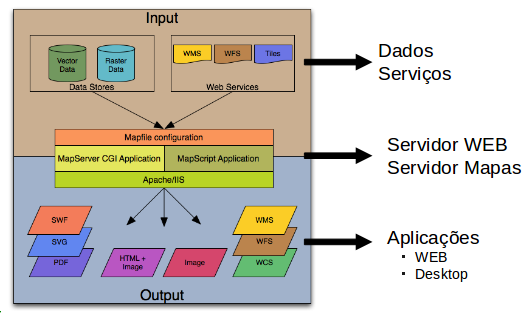

Introdução ao MapServer
Plataforma Open Source (código aberto) para a publicação de dados espaciais e aplicações WEB. O principal objectivo desta ferramenta é a disponibilização de informação espacial através da Internet. As suas principais características são:
- Possibilidade de correr em distintos sistemas operativos (Linux, Solaris, Windows, Mac OS X)
- Suporte a múltiplos formatos de dados raster e vectorial
- Suporte aos OGC WebServices
- Servidor WMS
- Servidor WFS
- Servidor WCS
- Suporte a projecções em tempo real por intermédio da biblioteca proj.4
- Interfaces de ambientes de desenvolvimento e suporte para linguagens de script (PHP, Python, Perl, Ruby, Java e .NET)

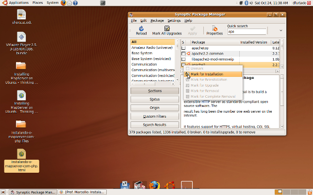

Instalação de pacotes Ubuntu usando o gestor de pacotes synaptic.
System > Administration > Synaptic Packge Manager
e escolher os pacotes necessários.

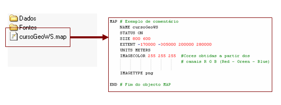

Ficheiro .map
É a base para a configuração do MapServer. Definem-se temas, simbologia, sistemas de referência, localização dos dados, formatos de saída, etc. É um ficheiro no formato texto. Composto por sequências hierarquizadas:
TAG
END
A referência completa do “mapfile” pode ser consultada em: http://www.mapserver.org/mapfile/index.html

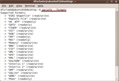

Incluir tema vectorial
Formatos: Em command line digitar: ogrinfo --formats

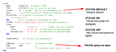

Para incluir um tema ESRI shape file é necessário na secção LAYER definir os parâmetros:
