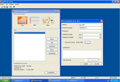

La proyección que tiene una vista por defecto es diferente de la que utilizan los datos Itasca por lo que debemos cambiarla en la vista antes de añadir nada a la misma. En el Gestor de Proyectos teniendo la vista seleccionada pulsamos el botón Propiedades. Si hemos abierto ya la vista podemos acceder igualmente a través del menú Vista, Propiedades.

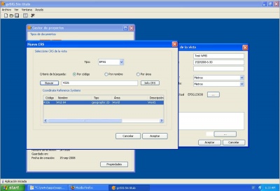

En la ventana de atributos pulsamos el botón que se encuentra junto a la etiqueta que describe el código de la proyección por defecto (...). Aparece una nueva pantalla en la que podremos buscar en la base de datos de proyecciones que gvSIG incorpora.
Para seleccionar la proyección deberemos:
- En el cuadro combinado Tipo asegurarnos de tener seleccionada la opción EPSG
- Buscaremos la proyección seleccionado la opción 'Por código
- En la caja de texto inferior escribimos el código 4326 y pulsamos Buscar
- En la lista inferior aparecerá la proyección, sólo falta Aceptar para terminar

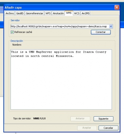

En la ventana que se abre hay que escoger la pestaña del WMS y pegar en el campo Servidor la url que apunta a nuestro servidor:
A continuación podemos clicar en Conectar y tras unos instantes, si todo ha ido bien, aparecerá en el campo Descripcion:
This is a UMN MapServer application for Itasca County located in north central Minnesota.
Ademas encontraremos la versión del servidor junto a la etiqueta Tipo del servidor el la parte inferior de la ventana.

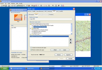

La siguiente pestaña es la de las Capas. Debemos hacer doble clic sobre cada uno de los nombres de las capas (la lista superior). Para este ejercicio seleccionaremos USGS 1:250,000 Digital Raster Graphic para añadirla a las capas que queremos visualizar (la lista inferior).

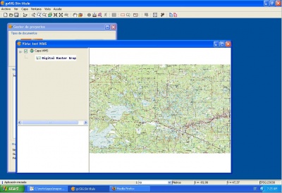

Finalmente podemos Aceptar nuestra selección y observar la capa cargada desde el servidor WMS.

Se repiten los pasos que acabamos de detallar solo que esta vez seleccionamos [ctybdpy2] Country Boundary.
Si todo va bien, si hemos seleccionado correctamente cada opción, gvSIG nos mostrará la capa cargada:
