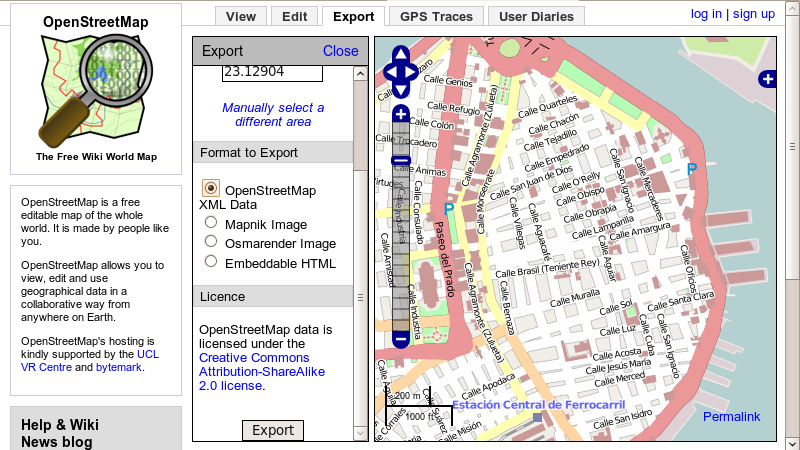

Pestaña Export de la web de OpenStreetMap
A través del mapa de la página web de OSM podemos navegar hasta la localización de la que nos interese obtener datos
Una vez allí activamos la pestaña de Export que habilita las opciones de exportación.
La primera opción es el área a exportar, por defecto nos muestra las coordenadas de la pantalla.
La siguiente opción es el formato de exportación donde se nos ofrecen los siguientes opciones:
- Formato XML de OSM
- Imagen renderizada por Mapnik
- Imagen renderizada por Osmarender
- Código HTML par embeber en web
Por último veremos el recordatorio de la licencia y el botón Export que nos permitirá la descarga de los datos.
Al seleccionar el formato XML y darle al botón comenzará la descarga de los datos en pantalla a un archivo llamado map.osm.

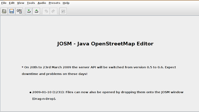

JOSM
JOSM es el acrónimo de Java OpenStreetMap Editor, se trata de una aplicación multiplataforma desarrollada por Immanuel Scholz y Frederik Ramm. Es el editor preferido por la comunidad OSM, ya que tiene muchas funcionalidades implementadas y permite editar gran cantidad de datos, aunque su curva de aprendizaje puede resultar un poco pronunciada al inicio.

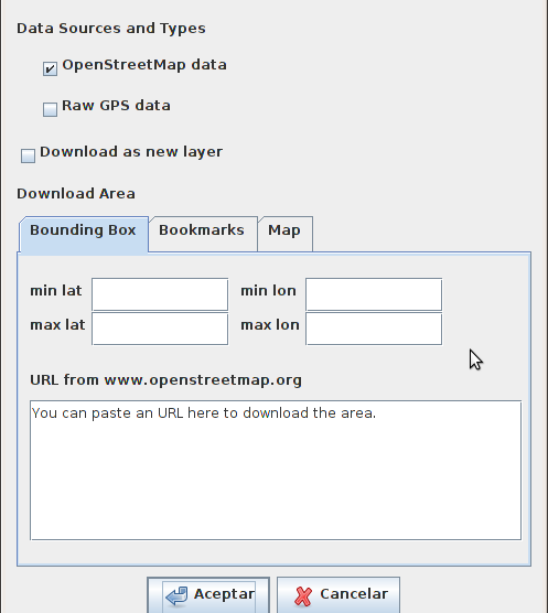

JOSM trabaja por defecto con archivos de formato XML de OSM (archivos .osm). Para obtener un archivo de la zona con la que se quiere trabajar hay que pulsar el botón de Descarga de datos del servidor, el cuarto por la izquierda en la barra de menú principal. Al pulsar el botón se muestra una interfaz donde se puede seleccionar la porción de datos que quiere obtenerse.
El servidor limita las peticiones que cubran gran extensión para no colapsar el servicio, pero si se requiere gran cantidad de datos se pueden realizar diversas peticiones que acabarán almacenándose en un solo fichero.
Una vez seleccinada la zona y aceptada la petición por el servidor creará una capa que aparecerá en lado izquierdo de JOSM. Pulsando con el botón derecho sobre el nombre de la capa nos permitirá almacenar la capa con la ruta y nombre de archivo deseados.

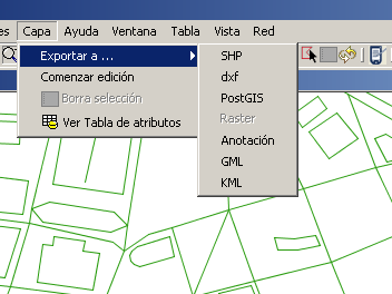

gvSIG
gvSIG es uno de los proyectos punteros de SIG en el mundo del software libre. El software por si tiene un driver que permite leer directamente archivos GML, así que una vez obtenido el GML ya puede leerse directamente
Además gvSIG, haciendo uso de un conector no oficial, programado por Luis W. Sevilla, puede leer directamente archivos OSM.
Una vez cargada la información en gvSIG pueden usarse sus capacidades para exportar las capas de información.
