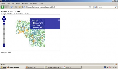

Lo que vemos en la página que acabamos de crear son dos capas, una WMS que ya conocemos y una capa WFS que está renderizada por el OpenLayers gracias a las bibliotecas de dibujo vectorial que los browser modernos nos ofrecen.

Este código XML describe todas las Features que corresponden a nuestro TypeName limitando el número de Features al valor de maxFeatures. De esta manera podemos darnos cuenta que OpenLayers visualiza en color naranja sólo una pequeña parte de las lagunas que esta capa tiene.
Cuidado: pedir todas las Features a Mapserver significaría arriesgarse que el servidor se demore mucho en contestar y que el browser se encuentre con demasiadas Features por renderizar con el riesgo que se bloquee.

La imagen que sigue muestra el resultado del filtro WFS aplicado a nuestra capa. Es fácil ver que sólo las lagunas grandes han sido dibujadas con el color naranja.
