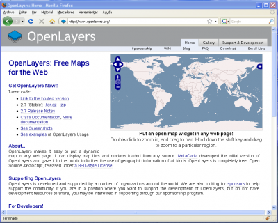

Descarga del fichero
Desde la página oficial de OpenLayers[1] se encuentra el link a la versión estable ("stable"). Actualmente la versión estable es la 2.7:

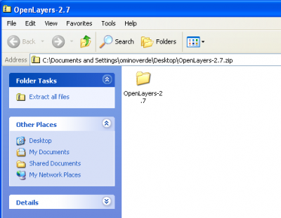

Una vez bajado el fichero lo podemos descomprimir y copiar en la carpeta web de nuestro entorno[2]:
- C:\ms4w\apps\mapserv-demo\
A continuación renombramos la carpeta:
- C:\ms4w\apps\mapserv-demo\OpenLayers-2.7
por
- C:\ms4w\apps\mapserv-demo\openlayers

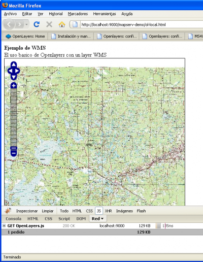

Desde el menú Run escogemos el comando Run Module. Este comando ejecuta el script y al final vamos a encontrar en la misma carpeta build un fichero OpenLayers.js que respeta el contenido de nuestro fichero de configuración custom.cfg. Este fichero pesa ahora 111KB, una buena mejoría para las prestaciones de nuestra página web. Para probarlo sólo hay que copiar este OpenLayers.js en la carpeta:
Ahora podemos comprobar su funcionamiento recargando nuestra página web:

Las últimas tres líneas del include ponen los ficheros que OpenLayers necesita para visualizar el PanZoomBar.
Nos queda lanzar otra vez el comando run module del build.py y esperar que complete su trabajo. Ahora podemos copiar otra vez el fichero OpenLayers.js adentro de la carpeta:
Ahora si volvemos a nuestra página web debería aparecer el control PanZoomBar correctamente.
