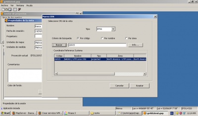

Antes que nada hay que crear una vista nueva con gvSIG y la llamaremos Itasca.
Entre las propiedades de la vista hay que definir su proyección y nosotros vamos a escoger la proyección de nuestro juego de datos que, en el caso de Itasca, es EPSG:26915.

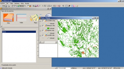

Una vez creada la vista podemos añadir nuestros datos desde la carpeta:
C:\MS4W\apps\mapserv-demo\data\
Iremos escogiendo las siguientes capas:
- ctyrdln3.shp
- dlgstln2.shp
- lakespy2.shp
- mcdrdln3.shp
gvSIG visualizará todos los ficheros dándole unos estilos por defecto.

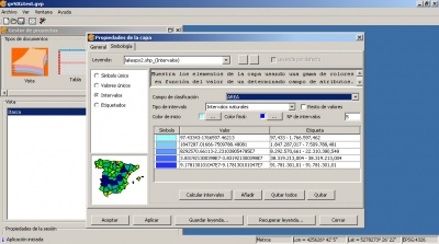

Con el botón derecho sobre el nombre de la capa desde la leyenda es posible seleccionar las preferencias y definir un estilo personalizado para nuestras capas. En este caso hemos seleccionado la capa de los lagos y definido un estilo en intervalos.

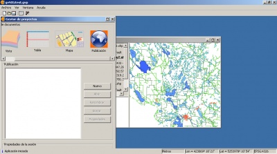

Una vez guardada la vista de gvSIG podemos volver a la ventana del Gestor de proyectos y seleccionar la herramienta de Publicación. Se puede ver en la siguiente imagen como el estilo que hemos creado antes se aplica al mapa.

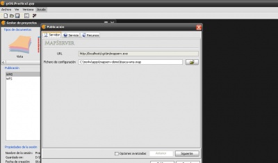

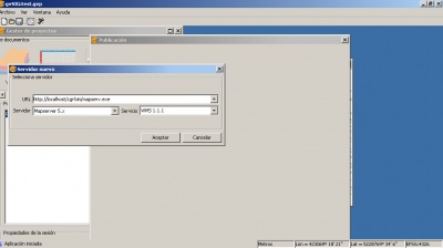

Creando una nueva Publicación somos guiados paso a paso en el proceso de publicación en la web mediante un asistente. El primer paso es seleccionar el servidor que tenemos disponible. En nuestro caso es un servidor UMN Mapserver versión 5.
En segundo lugar hay que definir el lugar en el que guardar el fichero de configuración (mapfile). En nuestro caso un lugar útil puede ser:
C:\ms4w\apps\mapserv-demo\itasca-wms.map

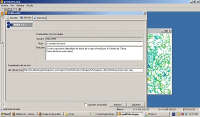

Otra pregunta importante cuando se configure un servicio en la red es a propósito de los metadatos WMS.
OGC define los metadatos de los servicios para que quien utilice nuestro servidor tenga una idea adecuada de los datos que se acercan a descargar. Es importante por eso describir bien los metadatos.

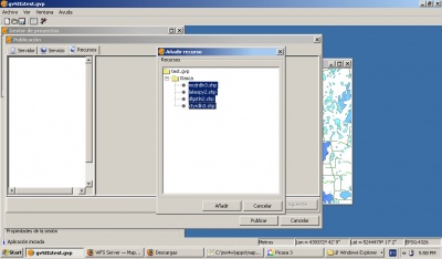

Un paso importante es escoger las capas, disponibles en nuestra vista, que vamos a querer visualizar. Seleccionamos las 4 que hemos cargado.

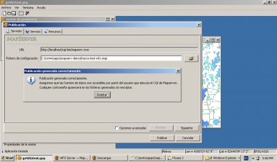

Ya estamos acabando, pulsando el botón publicar, esperamos el mensaje de confirmación.
El ultimo paso que tenemos que dar es editar a mano el Mapfile y añadir la proyección geografica EPSG:4326 (LAT/LONG) a las ofrecida por nuestro servidor WMS. En la linea 25 de nuestro Mafile cambiamos:

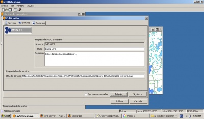

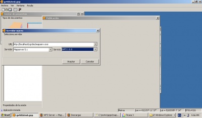

El asistente nos pregunta qué servidor utilizar y qué servicio crear. El servicio seleccionado por defecto es el WMS pero también podemos escoger el WFS, que es precisamente lo que vamos a hacer.

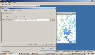

En el paso siguiente tenemos que decir dónde queremos guardar el mapfile. En nuetro caso:
C:\ms4w\apps\mapserv-demo\itasca-test-wfs.map
Ahora nos toca otra vez definir los metadatos para este recurso. Hay que poner atención sobre el hecho de que un servicio sin buena descripción no es un buen servicio.

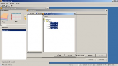

En la selección de capas vamos poniendo todos las capas que nuestra vista ofrece.

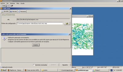

Ahora sólo queda el último paso y gvSIG nos dirá si todo ha ido correctamente.

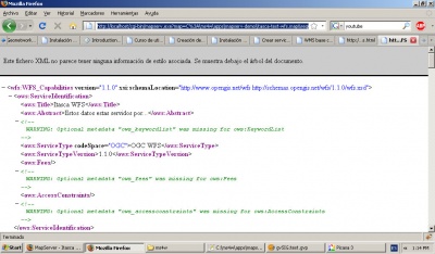

Para comprobar si todo ha ido bien podemos pedir el GetCapabilities de nuestro servicio:
Echad un vistazo un momento al código XML resultante de nuestra llamada. Los metadatos que describen el contenido deberían describir no sólo el juego de datos sino también cada capa por separado.
