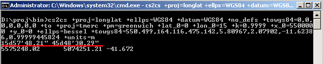

Transformcija koordinata je moguća u skoro svakom CAD i GIS softveru, ali ovdje će biti objašnjeno pomoću proj.4 modula kojeg je moguće skinuti s ove stranice. Windows korisnici skidaju "Prebuilt Win32 executables". Nema instalacije već je dovoljno otpakirati zip datoteke bilo gdje na disk, primjerice na D disk (D:\proj). Ne pokušavajte pokretati exe datoteke jer nisu namijenjene za korištenje u windows okruženju već putem komadne linije. Odite na Start->All Programs->Accessories->Command Prompt. Trebala bi se otvoriti komandna linija. Napišite d: , pa cd proj\bin. Trebali bi se sada nalaziti u direktoriju gdje ste otpakirali proj.4 modul. Upišite sljedeću komandu:
cs2cs +proj=longlat +ellps=WGS84 +datum=WGS84 +no_defs +towgs84=0,0,0,0,0,0,0 +to +proj=tmerc +pm=greenwich +lat_0=0 +lon_0=15 +k=0.9999 +x_0=5500000 +y_0=0 +ellps=bessel +towgs84=550.499,164.116,475.142,5.80967,2.07902,-11.62386,0.99999445824 +units=m
nakon toga upisujete koordinatu koju želite pretvoriti iz WGS84 koordinatnog sustava u HDKS, odvojenu razmakom, ne zarezom ili točkom-zarez.
U primjeru na slici je to koordinata 15d57'48.21" i 45d48'30.29" u WGS84 koordinatnom sustavu, koja označava lokaciju Geodetskog fakulteta u Zagrebu. Pretvorena koordinata u HDKS 5. zona se nalazi ispod unesene koordinate. Na slici se također može vidjeti i visina kod pretvorene koordinate (-41.672) iako nismo unijeli visinu za koordinatu, zanemarite to. Za područje cijele Hrvatske ne postoje parametri koji uključuju i 3. dimenziju, visinu. Visina se mora računati na drugi način, što nije trenutno tematika ovog vodiča.
Sintaksa cs2cs.exe programa je:
cs2cs definicija_koordinatkog_sustava_iz_kojeg +to definicija_koordinatkog_sustava_u_koji
Tako, primjerice, da želimo transformirati koordinatu iz 6. Zone HDKS u WGS84 naredba bi bila:
cs2cs +proj=tmerc +pm=greenwich +lat_0=0 +lon_0=18 +k=0.9999 +x_0=6500000 +y_0=0 +ellps=bessel +towgs84=550.499,164.116,475.142,5.80967,2.07902,-11.62386,0.99999445824 +units=m +to +proj=longlat +ellps=WGS84 +datum=WGS84 +no_defs +towgs84=0,0,0,0,0,0,0
Na ovaj način možete transformirati koordinatu po koordinatu. Sljedeći vodič će objasniti kako transformirati cijelu datoteku.
