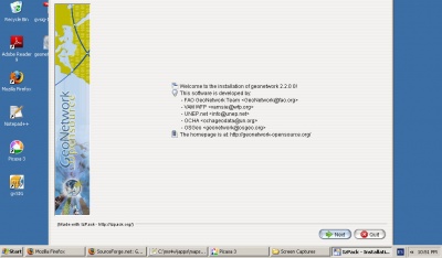

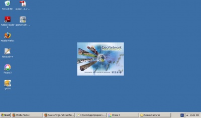

Lanzando el instaler se pasa por un splash screen y luego la ventana que nos introduce la instalación.
El proceso de instalación es fácil y automático.

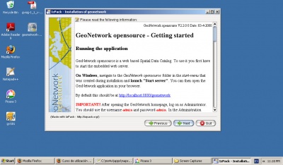

La ventana Getting Started nos da varias informaciones que es recomendable leer.

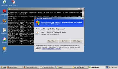

En Windows hay que poner attención al firewall por defecto si está activado y permitir a Geonetwork acceder a la puerta 8080.

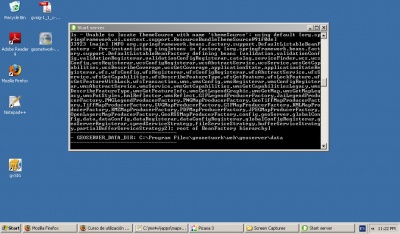

Acabado el proceso de instalación se ofrece la posibilidad de iniciar el servidor y una ventana de comando de DOS nos enseña el proceso.

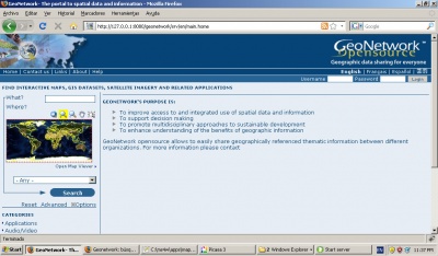

El browser estará direccionado a esta dirección:
puede que el servidor no resuelva localhost y que sea necesario utilizar esta dirección: http://127.0.0.1:8080/geonetwork/srv/en/main.home
