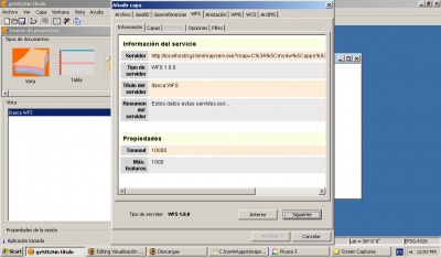

Pulsamos el botón para conectar y nos devolverá la Descripción de nuestro servicio WFS.
La pestaña siguiente ofrece todos los detalles de configuración del servicio WFS de nuestro servidor.

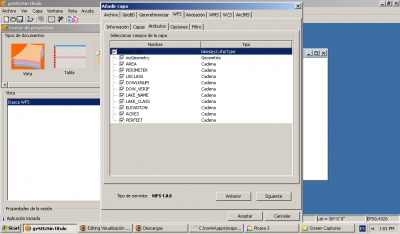

Después de escoger la capa podemos decidir cuáles de sus atributos vamos a descargar.

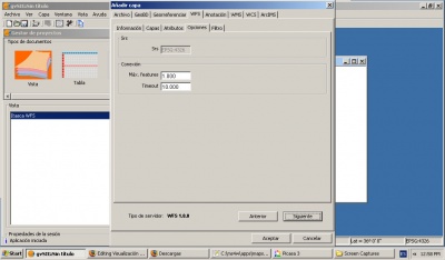

Una importante función para los servidores es el maxFeatures. Este atributo en el pedido permite definir un máximo de geometrías a descargar de manera que podemos evitar que el servidor se cargue demasiado por un pedido equivocado o que debamos esperar demasiado para su respuesta. Si el servidor está en Internet es buena idea poner un MaxFeatures bajo para que tenga tiempos de respuestas rápidos. Si el servidor está en una Intranet y las conexiones y tiempos de respuestas son muy buenos podemos atrevernos a pedir más datos.

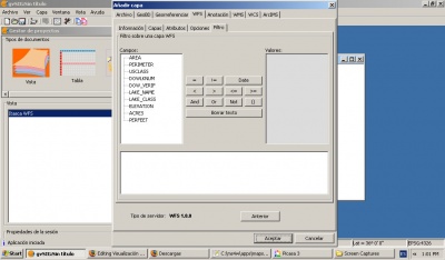

La pestaña del filtro nos permite utilizar operadores lógicos para seleccionar un grupo de features específico.

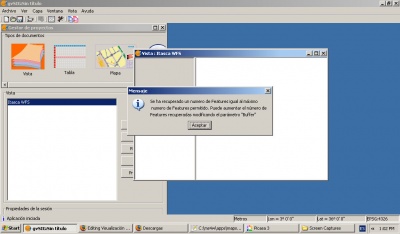

Un vez que hemos confirmado todos los parámetros y hacemos clic sobre el botón Aceptar notaremos que gvSIG nos muestra un mensaje de alert:
Se ha recuperado un número de Features igual al máximo número de Features permitido. Puede aumentar el numero Features recuperadas modificando el parámetro "Buffer".
Por el momento no vamos a preocuparnos de esto, aceptamos y sabemos que el mapa no mostrará todas las Features que hemos pedido (o sea todas). Es decir, el servidor nos devolverá sólo las 1000 primeras.

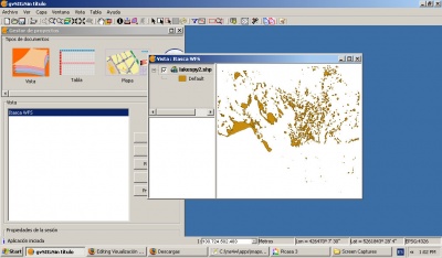

Una vez que hemos acabado el procedimiento, gvSIG nos enseñará la capa dándole un estilo por defecto.

Conocemos ya la ventana que aparece y vamos a seleccionar la pestaña del filtro. Seleccionamos "AREA" y luego el símbolo ">=". En el campo de texto aparece:
"AREA" >=
Vamos editando a mano y escribimos lo que falta para llegar a este texto:
"AREA" >= '11000000'
Aplicamos el filtro y podremos ver en nuestro mapa cómo la capa Lagunas seleccionadas enseña solamente las lagunas más grandes y que tienen el area de valor mayor a lo que hemos definido.
