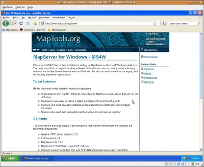

El fin de este paquete de software es ofrecer a los usuarios de MapServer de todos los niveles un entorno de trabajo sobre Windows de fácil instalación, útil para dar clases y talleres, o preparar aplicaciones pero no para un entorno de producción real. Es también un entorno para paquetes de aplicaciones que funcionan sobre MapServer. La pagina oficial de MS4W se encuentra en:
página de inicio de MS4W
La comunidad de software libre para la geomática (OSGeo) está trabajando activamente en otro proyecto que incluya los paquetes más conocidos del software SIG (no sólo de componentes de servidor sino también utilidades y clientes de escritorio). Este proyecto, recién comenzado se llama OSGEO4W y su página principal es:

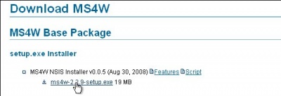

Descarga de MS4W
La página de descarga del paquete se encuentra directamente en el sitio web o en este enlace:
Se recomienda, para este curso, la descarga de los siguientes paquetes:
  • setup.exe Installer - ms4w-2.2.9-setup.exe 19 MB
  • MapServer Itasca Demo Application - mapserv_demo_ms4w.zip 9 MB
Setup.exe Installer
enlace al instalador de MS4W

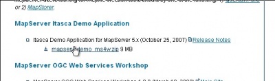

Para completar la clase necesitaremos el juego de datos libres Itasca.
enlace al juego de datos Itasca

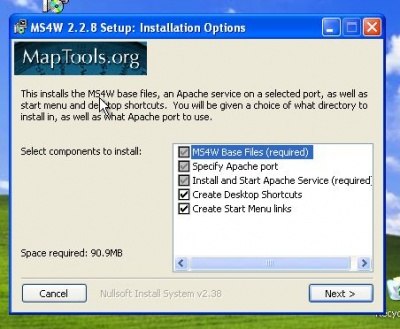

Primera ventana: Installation Options
Aparece una pequeña ventana que nos ofrece una lista de paquetes para instalar. Los primeros tres checkbox son fundamentales para que la aplicación funcione correctamente a lo largo del curso.
  • MS4W base files
  • Specify Apache Port
  • Install and start Apache Service
Una vez seleccionados se puede clicar sobre el botón Next.
instalación de MS4W: primera ventana

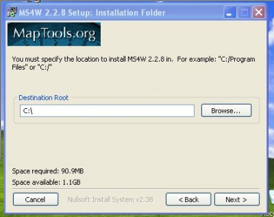

La segunda ventana de configuración indica el camino a la carpeta de instalación. El instalador ofrece por defecto C:\Program Files (o C:\Archivos de programa) pero resulta más conveniente indicar C:\ para la compatibilidad con otros paquetes MS4W más antiguos. Si ponemos C:\ el instalador creará una carpeta C:\MS4W con todos los ficheros. Una vez configurado se puede clicar sobre el botón Next.
instalación de MS4W: la carpeta

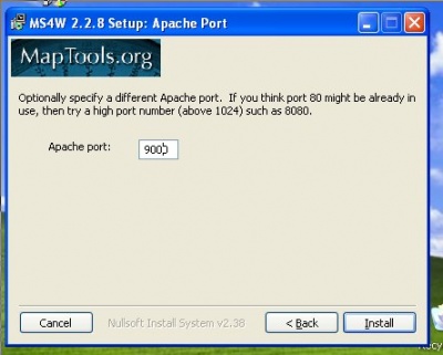

Tercera ventana: Apache Port
El puerto del servidor web Apache ha de ser definida con criterio. Algunos técnicos están acostumbrados a utilizar un servidor web en su entorno de trabajo y añadir otro (como el incluido en MS4W) puede provocar problemas. Para estar más tranquilos vamos a escoger un puerto generalmente libre, el 9000. Una vez configurado, clicar sobre el botón Install.
instalación de MS4W: seleccionar el puerto 9000 para Apache

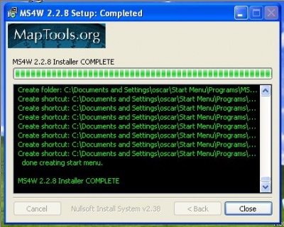

Cuarta ventana: Completed
El instalador si no se produjeron problemas durante el proceso acaba con este mensaje:
instalación de MS4W: terminada

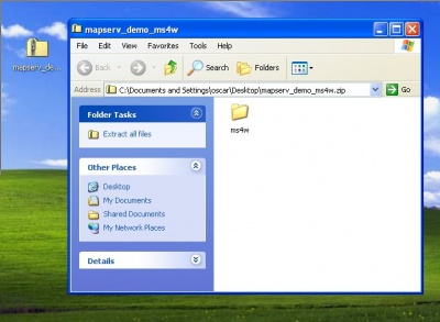

Una vez bajado el fichero podemos proceder a su instalación. Como MS4W no tiene un verdadero instalador sino que realmente copia los ficheros en una carpeta (para nosotros C:\MS4W), sus módulos necesitan sólo ser copiados en el lugar apropiado dentro su estructura.
Con un doble clic sobre el fichero comprimido de Itasca (mapserv_demo_ms4w.zip) se visualiza su contenido.
carpeta expandida del fichero Itasca

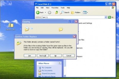

Se selecciona la carpeta ms4w, se copia (ctrl+c) y se pega en la carpeta C:\. Debes confirmar la sobre escritura para todos los ficheros (Yes to all o Sí a todos)
copiando el juego de datos

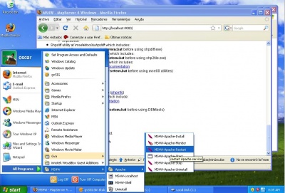

Para estar seguro de que la instalación del paquete se ha producido con éxito se tiene que reiniciar el servidor web. El en menú de inicio de Windows, se busca la carpeta MS4W, luego Apache y en fin el comando MS4W-Apache-restart.
reiniciando Apache

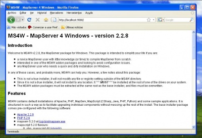

Después de la instalación de MS4W podemos comprobar su efectividad mirando la dirección web que le hemos asignado. Para eso abrimos un navegador web' (p.ej. Mozilla Firefox, Iternet Explorer, Opera, etc.) y teclearemos esta dirección:
URL del servidor local
En definitiva esta es la página que deberíamos encontrar:
la página web de inicio de MS4W en nuestro ordenador

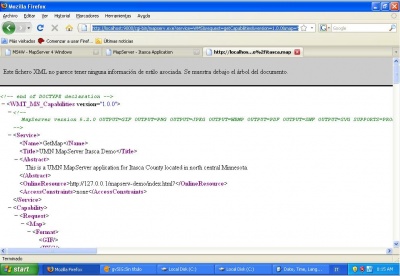

Esta llamada nos ofrece las descripción general de lo que ofrece el servidor. La página que debes visitar es:
la respuesta del getCapabilities
Hay muchas cosas a destacar:
  • la dirección que hemos puesto esta compuesta por:
    • la dirección de servidor UMN Mapserver: http://localhost:9000/cgi-bin/mapserv.exe?
    • el parámetro que indica qué queremos el servicio WMS: service=WMS
    • el parámetro que define qué tipo de respuesta necesitamos: &request=getCapabilities
    • el parámetro que especifica qué fichero de mapas queremos que el servidor utilice: &map=/ms4w/apps/mapserv-demo/itasca.map
    • el parámetro que indica la versión del servicio: &version=1.0.0
  • el servidor nos contesta con un fichero XML con la descripción de los juegos de datos ofrecidos por el servidor según el estándar OGC WMS.

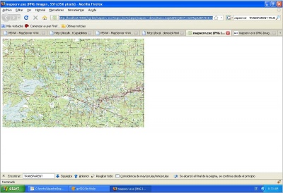

Esta es la llamada más utilizada. Una vez se sabe qué capa queremos, es getMap quien devuelve una imagen con el mapa deseado. Así, por ejemplo en nuestro servidor local podemos solicitar un mapa de los datos Itasca con la siguiente url:
imagen devuelta por la petición getMap

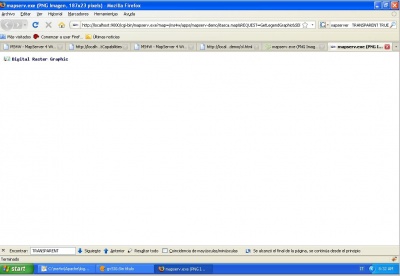

Muchos clientes de mapas manejan también las leyendas proporcionadas por el servidor de mapas. Por eso un servidor de mapas bien configurado devuelve también la leyenda de una capa respondiendo a la llamada GetLegendGraphic.
la respuesta del GetLegendGraphic
