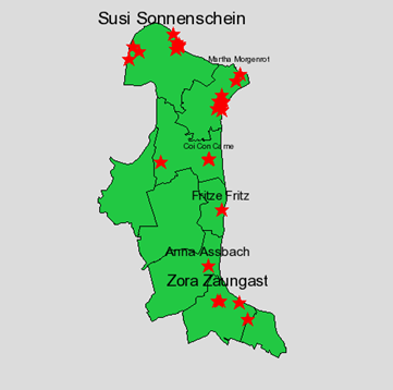

Mittlerweile ist es möglich, dass Labelbeschriftungen dynamisch aus einem Wertefeld generiert werden. Dieses funktioniert über „SIZE [meingroessenfeld]“
Eine Anbindung an eine PostGIS-Datenbank z.B. , welche in einer Tabelle die Spalte „groesse“ mit unterschiedlichen Integerwerten beinhaltet, produziert dann über folgende Mapfile-Angaben:
LABEL
TYPE TRUETYPE
FONT 'arial'
SIZE [groesse]
COLOR 0 0 0
END
z.B. folgende Karte:
Größenangaben aus Tabelle generiert

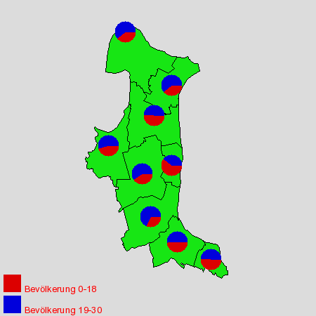

Ergibt z.B. das (hier fiktive Werte):
Tortendiagramm

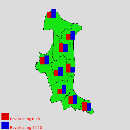

Durch das Setzen des Parameters
PROCESSING "CHART_TYPE=BAR"
erhält man dann auch Balkendiagramme
Balkendiagramm
